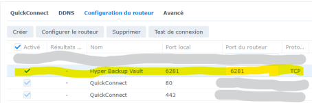

Le DS215J se trouve derrière une box sfr en IPV4 avec IP fixe. J'ai installé Hyperbackup Vault et dans configuration du routeur j'ai activé le port 6281. Sur le DS416J j'ai configuré une sauvegarde avec Hyperbackup sur nas distant, je n'ai mis que de la data, pas de sauvegarde d'application, pas de compression, pas de versioning, pas de chiffrement.
    22.5 KB · Affichages: 2
Tu te connecte bien avec l'IP et pas avec QuickConnect?

Pour la connexion, oui c'est l'IP que j'ai renseigné. De toutes façons ça ne fonctionnait pas avec quickconnect
