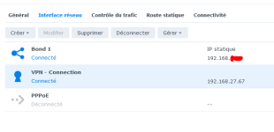

4°) Sur mon DS920 (chez moi), J'ai rajouté une interface réseau VPN, puis connecté :
Sur la FreeBox POP, je vois bien que mon DS920 est connecté au réseau LAN via l'adresse 192.168.27.67 :

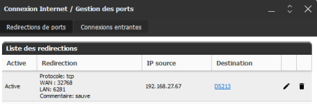

5°) Sur le FreeBox POP, j'ai rajouté une nouvelle règle de redirection de port : IP source 192.168.27.67 (VPN DS920) --> DS213 port : 6281

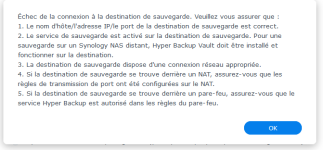

6°) Sur mon DS920, puis Hyper Backup --> Créer une tâche de sauvegarde :
J'ai le message d'erreur :
Si quelqu'un à une idée ou une autre façon de ce connecter à un NAS distant sans ouvrir de port sur le NET.
