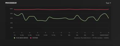

Bonjour !
Cela fait un petit moment que j'ai une installation plex sur mon serveur QNAP, et j'ai remarqué qu'à chaque fois qu'un utilisateur ne visionne pas en qualité originale un fichier vidéo (qu'il transcode donc), l'utilisation du CPU par Plex devient démesurément élevée. Alors en somme par de problème de performances, simplement le ventilateur du NAS s'affole, mais je pense que garder un CPU à 100% constamment n'est pas une bonne chose...

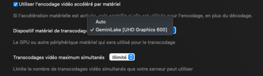

J'ai pourtant bien activé l'accélération matérielle (avec un matériel compatible évidemment : TS-453D) et un abonnement Plex Pass.

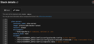

Je fais tourner tout cela dans du docker compose, je vous mets des captures d'écran de tout ce qui pourrait être utile à la compréhension du problème.

Effectivement, pas de transcodage matériel, lors de la lecture d'un film il n'indique pas "hw"...
En somme plex ne se sert pas de l'IGPU intégré au NAS

J'ai ajoute là ligne suivante sur mon docker compose et maintenant le iGPU semble être détecté par Plex mais n'est toujours pas utilisé lors du transcodage.
devices:
      - /dev/dri
