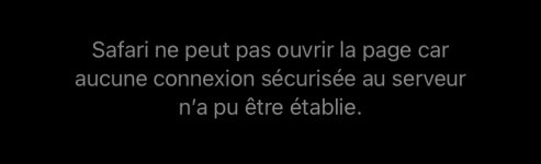

J’ai basculé de bouygues telecom vers sosh (orange) sur iphone XR il y a quelques jours, je ne sais pas si c’est ça qui est en cause mais je n’arrive plus à accéder au nas.
j’ai l’erreur:
J’accède très régulièrement au nas, sur l’iphone en wifi je n’ai pas de souci (livebox), j’envoie des liens sur le telephone de madame pas de souci.
Un ipad en wifi à la maison pas de souci.
Le PC du travail pas de souci
La seule façon pour moi d’y accéder c’est de passer par un VPN avec une IP française.
J’ai changé aussi les DNS du portable (nextdns, dnswarden, dnsforge,…)
J’ai aussi supprimé les extensions de safari aucun effet.
Redémarrage du téléphone aucun effet.
Les certificats let’s encrypt du NAS expirent dans 3 mois.
Franchement je ne vois pas.
Si quelqu’un a une idée

@Neo974
C’est bien en https://
J’ai essayé safari, firefox, firefox classique, vivaldi, opera.
À chaque lancement je vide mon cache, supprimer les onglets, c’est classique mais c’est ma routine.
Je pencherai sois un souci avec ma version d’IOS 17.3. Sois un bug dans safari. Je pete tellement un plomb que j’hésite très sévère de changer de portable…
Ou un délire de DNS d’orange

Hier j’ai testé les changements de DNS et VPN en résumé IP française et uniquement en 4G:
surfshark: fonctionne
VPN unlimited: fonctionne
NextDNS: ne fonctionne pas
Mullvad sans le VPN mais avec leur DNS: ne fonctionne pas
DNScloak avec adguard-dns: fonctionne
DNSwarden: ne fonctionne pas
1.1.1.1 avec profil VPN: fonctionne
En résumé dès qu’il n’y a pas de profil VPN actif je n’ai pas d'accès
J’ai pris soin d’aller sur IPleak et dès qu’un DNS d’orange apparaît je n’ai pas d’accès.
