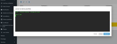

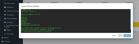

J'ai passé mon après midi à conditionner le lancement de rsync avec la comparaison du hash de 3 fichiers témoins.
Si un seul de ces fichiers a été altéré, le script "rsync" n'est pas lancé.
Cela fonctionne !!
Du coup j'ai viré les taches rsync et je passe par la table générale du "cron" de l'interface d'OMV pour lancer un script qui conditionne le lancement des scripts rsync à proprement parlé.

J'ai une triple protections sur le NAS :
+ une vérification lors du lancement de rsync
+ une tache qui tourne continuellement et qui surveille l'intégrité des fichiers dans un partage SMB fictif accessible en GUEST.
+ Des partage SMB dont le contenu est verrouillé à l'altération par défaut.
- Le script qui tourne en tache de fond surveille un partage SMB non protégé et en GUEST, si altération du hash des fichiers dedans -> production d'un fichier jeton qui bloquera le processus de sauvegarde journalier.
- Le script de sauvegarde journalier vérifie donc la présence de ce fichier jeton + fait un test ponctuel dans le partage SMB
- J'ai des scripts de verrouillage/déverrouillage en altération (sudo rm * ne fonctionne pas sur ce type de protection) de mes partages Media, Docs...

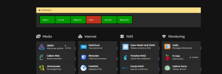

L'état de mes protections avec Homer (la page se rafraichi tous les 5 minutes) : ici j'ai débloqué le partage ou j'ai mes documents de travail :

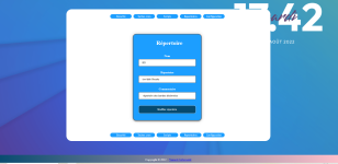

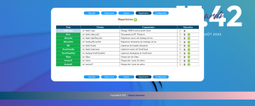

Je suis en train de développer un tableau de bord sous la forme d'un site web en PHP pour configurer la sécurité de mon NAS de façon simple.
Je ne trouve pas très pratique de devoir me connecter à l'interface d'OMV ou en SSH pour lancer mes scripts, de devoir bricoler un truc avec
Homer pour voir l'état de mes protections actives....
J'ai utilisé nginx pour héberger le site car sous Docker c'est galère pour accéder au système de fichiers (les fichiers crons, mes scripts, faire des 'ps' pour voir si un process tourne....etc).
La j'ai une vue globale et je peux configurer génériquement la sécurité (sans refaire le même script x fois) de mon NAS. J'ai commencé ce weekend mais ca avance assez vite :). Il me reste encore néanmoins beaucoup de taff 😅
En gros "Vert" c'est actif ou ca tourne,
Rouge c'est arrêté ou inactif,
et Gris/Bleu c'est un fonctionnement spécial

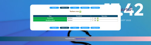

PS : pour l'image du menu "taches CRON", il me manque encore la récupération des taches "userdefined" de l'interface d'OMV (le cron est géré un peu différemment avec OMV et est "bridé").
