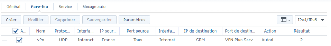

Dernier petit point j'utilise le protocole L2TP pour le VPN et dans la partie pare-feu du routeur je suis obligé d'avoir cette règle ci dessous, est ce qu'il y a quelque chose de choquant dans cette règle ?
Si je renseigne le port source 500, 4500 et 1701 cela ne fonctionne pas, je suis oblige de laisser en tous, est ce pas dangereux ?

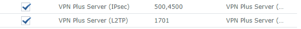

Car dans le port de destination je coche bien les applications en conséquence avec leurs ports
