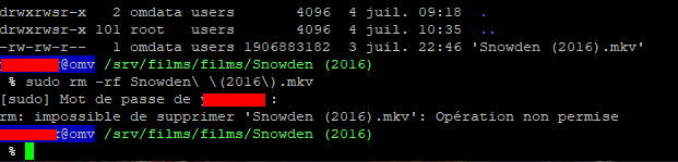

Pour mes médias volumineux, je ne les backup pas. Je les protège via un système de lockage de répertoires/fichiers (script on/off) qui les rends inaltérable (même un 'sudo rm -rf *' ne fonctionne pas dessus) et donc insensible à priori aux cryptolockage (sauf s'ils ont prévus un mécanisme de contournement face à ce type de protection). Je les déverrouille que quand je rajoute du contenu ou quand j'ai du nettoyage à faire.
La protection locale mise en place, qui est le dernier rempart. Concrètement avec le plus haut privilège :
antiransomware.png​
