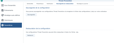

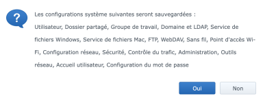

Oui il est bien à jour (et à subi plusieurs fois des mises à jour, donc le passage à SRM 1.3 :
Heu, tout reparamétrer manuellement... je ne m'en sens pas le courage...J'ai modifié et paramétré trop de chose...
Notamment toutes les réservations d'IP, les entrées du pare-feu, et surtout les paramètres de règles de Threat Prevention...
Je n'ai pas envie de devoir tout refaire à la main... Vraiment pas, même si je pense que ce serait pas une mauvaise chose de réinitialiser totalement le routeur.
Et avec une restauration des paramètres ? Ça ne le ferait pas ?
Et avec une restauration des paramètres ? Ça ne le ferait pas ?....
Oui, je sais ce que c'est .. j'ai carrément quelques versions de firmware en retard à cause de ça .
La restauration , à tester , mais perso, j'ai jamais pu restaurer : Backup, reset usine , Upgrade ,restau ko...et donc réinstalle à la main.
La, ça serait plutôt Backup , reset usine, restau... donc risque moindre, mais non nul amha, et toujours le risque d'embarquer des valeurs foireuses dans la sauvegarde.
Tu peux déjà faire un backup et voir si le fichier généré est lisible dans un éditeur type notepad++. Si oui, ça permet de vérifier justement qu'on a rien embarqué de louche .
Après, la reconfiguration , ça peut aller vite avec un peu de méthode : faire des captures d'écran de la config existante, des captures en mode texte pour pouvoir faire des copier coller ...
