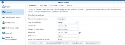

Regarde ma capture d'écran (ci-dessous), il est possible de mettre le routeur en IP fixe pour communiquer avec la Box (sans DHCP donc). Aussi dans la capture, il est également possible de mettre un DNS au routeur (autre que celui de la Box).
J'espère que cela pourra t'aider.
c'est directement dans la partie ISP et non réseau local ?
l'adresse en x.x.1.35 est donc celle du routeur mais dans "réseau local", il y a aussi une adresse IP fixe : on met la même ?
edu.mac a dit:
C'est bien la partie Internet de la configuration (et non réseau local, abordé précédemment)

Je n'ai pas la possibilité de mettre ma Box (Bouygues) en mode Bridge. 192.168.1.35 est l'adresse IP du routeur Synology pris WAN, c'est à dire l'adresse IP lui permettant de communiquer avec ma Box. Il n'y a aucun lien avec le réseau local qui se trouve après le routeur.
Avec le routeur dans cette configuration, j'ai 2 réseaux locaux (contrainte lié à ma Box opérateur). Le premier réseau, je n'ai que la Box et le routeur. Il discute sur la plage IP 192.168.1.xxx. Ensuite, j'ai un deuxième réseau local derrière le routeur (ports LAN) où j'ai mes autres appareils de la maison (ordinateur, smartphone, NAS...). Ils sont sur une plage IP différente 192.168.11.xxx.
