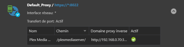

Je suis en train de gérer mon proxy inverse et j'ai une entrée qui a dû se mettre à l'installation de plex.
J'ai créé un nouveau proxy inverse avec mon nom de domaine et j'ai voulu supprimer celui-ci, mais impossible ! Le bouton "supprimer" est grisé !
Comment je fais pour le supprimer ?
Merci.

le port est le 8022 "par défaut" comme montré sur la copie écran.
C'est la team qui a décidé de procéder de la sorte
il faut un ddns myasustor.com actif avec certificat let's encrypt et rediriger le port 8022 et ça fonctionnera.
Ok pour l'utilité du port 8022.
