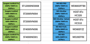

Valeurs constructeur

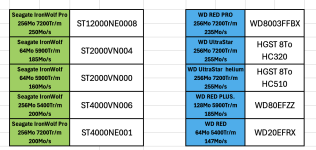

Mise à jour des disque que je possède avec leurs caractéristiques: valeur fabricant
ça permet si vous devez mélanger des disques de mettre les mêmes performances
Capture d’écran 2025-01-30 à 17.33.01.png mise à jour 1 er post 👆 #1

Ce sont les taux de transfert annoncés par le fabricant (en continu), je suppose ???
