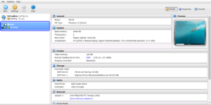

si la commande suivante lance bien la VM ;
/opt/VirtualBox/VBoxManage startvm monNomDeVM --type headless
comment faire pour que la commande soit exécutée au démarrage du NAS ?

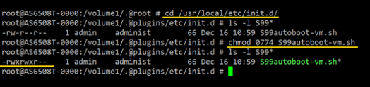

Chargez le fichier sauvegardé dans /usr/local/etc/init.d/ sur le NAS.
• S'assure que le propriétaire de S99*.sh est le compte administrateur ou root.
• Modifier les privilèges d'accès aux fichiers de S99*.sh à 0774.
(i) Assurez-vous d'accorder la permission [x] (execution) de S99*.sh pour le propriétaire, et il est facultatif d'accorder l'autorisation pour le groupe d'administrateurs.
