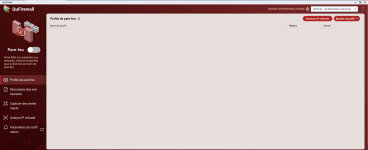

Alors lorsque je lance QuFirewall, je n'ai rien :

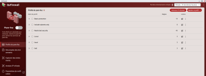

Si je fais : Ajouter un profil / Créer un profil, en laissant les paramètres de bases, les profils apparaissent :
Si je choisi un profil, QuFirewall mouline mais à la fin, il ne me l'active pas...
Si je ferme la fenêtre et que je la réouvre, retour à la case départ... QuFirewall est vide.
