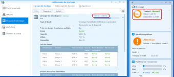

J'ai intégré ce nouveau disque dans le volume existant et je pensais que mon volume allait monter à 11 Go environ, le comparateur de RAID de Synology annonçant une volumétrie de 12 To avec cette configuration.
Bizarrement, le widget Stockage m'annonce toujours une volumétrie de 7 To mais si je regarde via le gestionnaire de stockage, je vois 10,91 To.

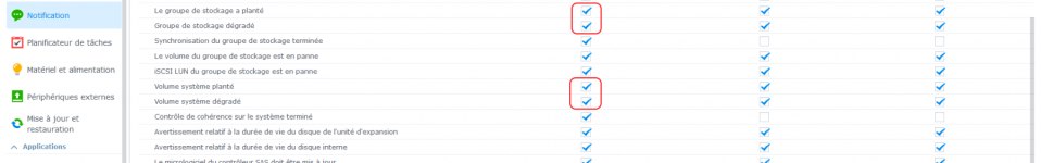

Bien que je pensais avoir correctement configuré mon NAS, je n'ai reçu aucun mail pour m'alerter de la dégradation du volume après avoir échangé les HDD.
Pas cool du tout.
Comment cela se fait-il ? :?:

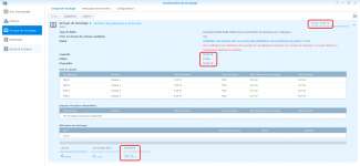

pour augmenter le volume après changement de disque, sans réinitialiser le nas, ca se passe par ici :

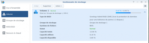

Bonsoir tout le monde,
Un retour concernant l'augmentation de la volumétrie après un ajout en remplacement de disque dur car j'ai trouvé la réponse à ma question.
Peut-être que cela pourra en aider un(e).
J'ai remplacé un disque de 6 To par un disque de 10 To dans mon NAS.
Après les opérations de vérification et de reconstruction, la volumétrie du NAS n'a pas bougé d'un iota. :-?

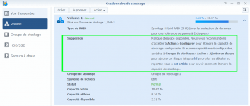

Mais en regardant les volumes, je découvre une suggestion : :idea:

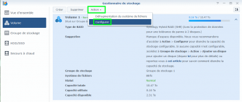

J'applique donc cette suggestion :
Et cette fois, j'ai bien retrouvé toute la volumétrie disponible ! :-D
