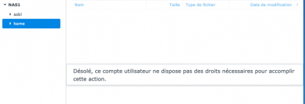

J'ai essayé en créant un autre utilisateur, même problème.
Le dossier home est bien créé mais j'ai tjs le même message d'erreur

et quels sont les droits sur ce dossier ?
