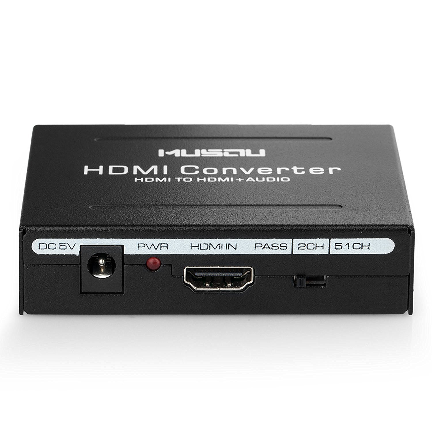

J'ai acheté ce produit afin d'avoir le son sur mon ampli depuis la source HDMI :
https://www.amazon.fr/gp/product/B01I1HWNB2/ref=as_li_ss_tl?ie=UTF8&psc=1&linkCode=ll1&tag=fs_i-21&linkId=e40869c304cbaadae08c7d7c33b45b9d
Aucun souci avec KODI, j'ai toujours eu le son sur mon ampli.
Mais avec PLEX c'est une autre histoire, plus du tout de son sur mon ampli.
J'ai regardé dans les paramètres, mais je ne vois rien.
Avez-vous une idée?

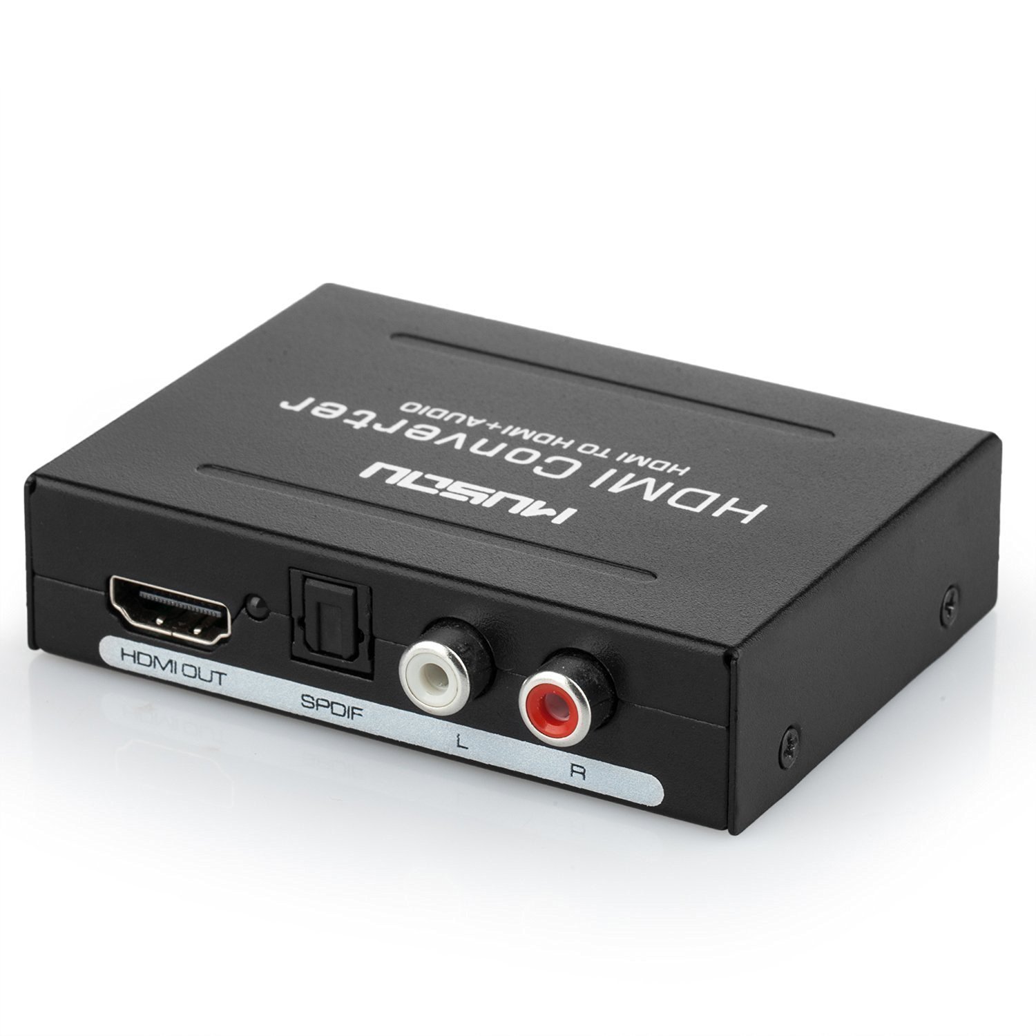

Alors l'installation est simple.
NAS ASUSTOR AS3202T avec 2 WD Red 2 To en RAID1
Sortie HDMI vers le module suivant:
Trois sélections possibles ( PASS- 2CH - 5.1CH ) , toutes essayé mais ça ne change rien.
La sortie du convertisseur est branchée en HDMI sur la TV et branché sur mon ampli avec les prises RCA.
Aucun soucis avec Kodi, mais là plus rien.
Et j'ai regardé les paramétres dans plex, je ne trouve rien.
Alors je préfère PLEX en terme de gestion, mais sans sortie son c'est vraiment pas terrible.
Ce qui est bizarre, quand je sélectionne par exemple la série mais sans la lancer, j'ai le son, mais quand je lance l'épisode, rien du tout, pas de son.
Bon j'ai fini par trouver a force de tester toutes les possibilité.
Donc si ça peut servir à d'autres, j'ai mis l'option : configuration des sorties à FIXE.
