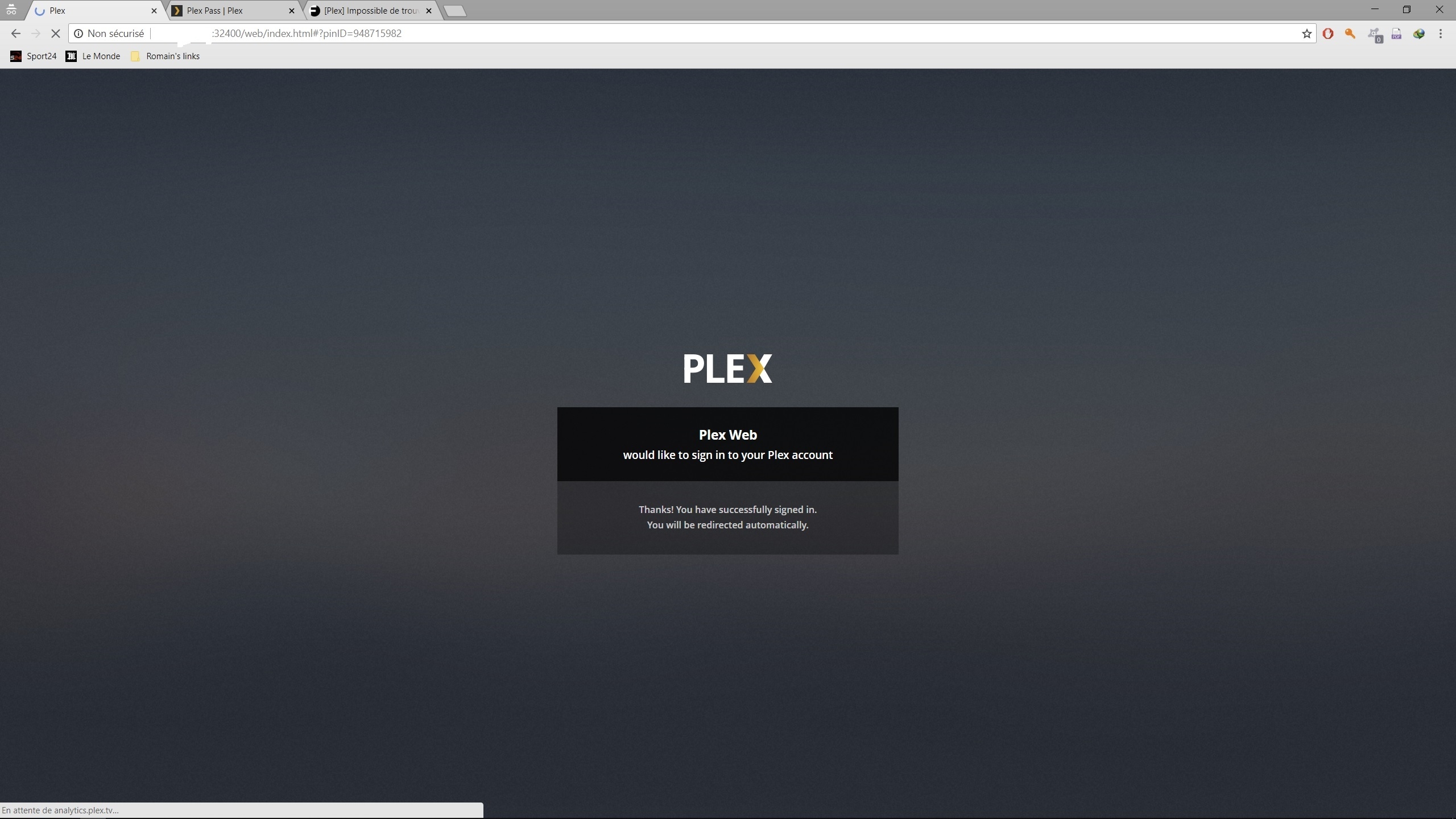

Après avoir installé Plex, j'ai cliqué sur l'icône de mon bureau ADM, qui m'a ouvert un nouvel onglet avec l'adresse nomdunas.myasustor.com:32400. Je me suis loggé avec mon compte Plex, et tout s'est bien passé comme on peut le voir

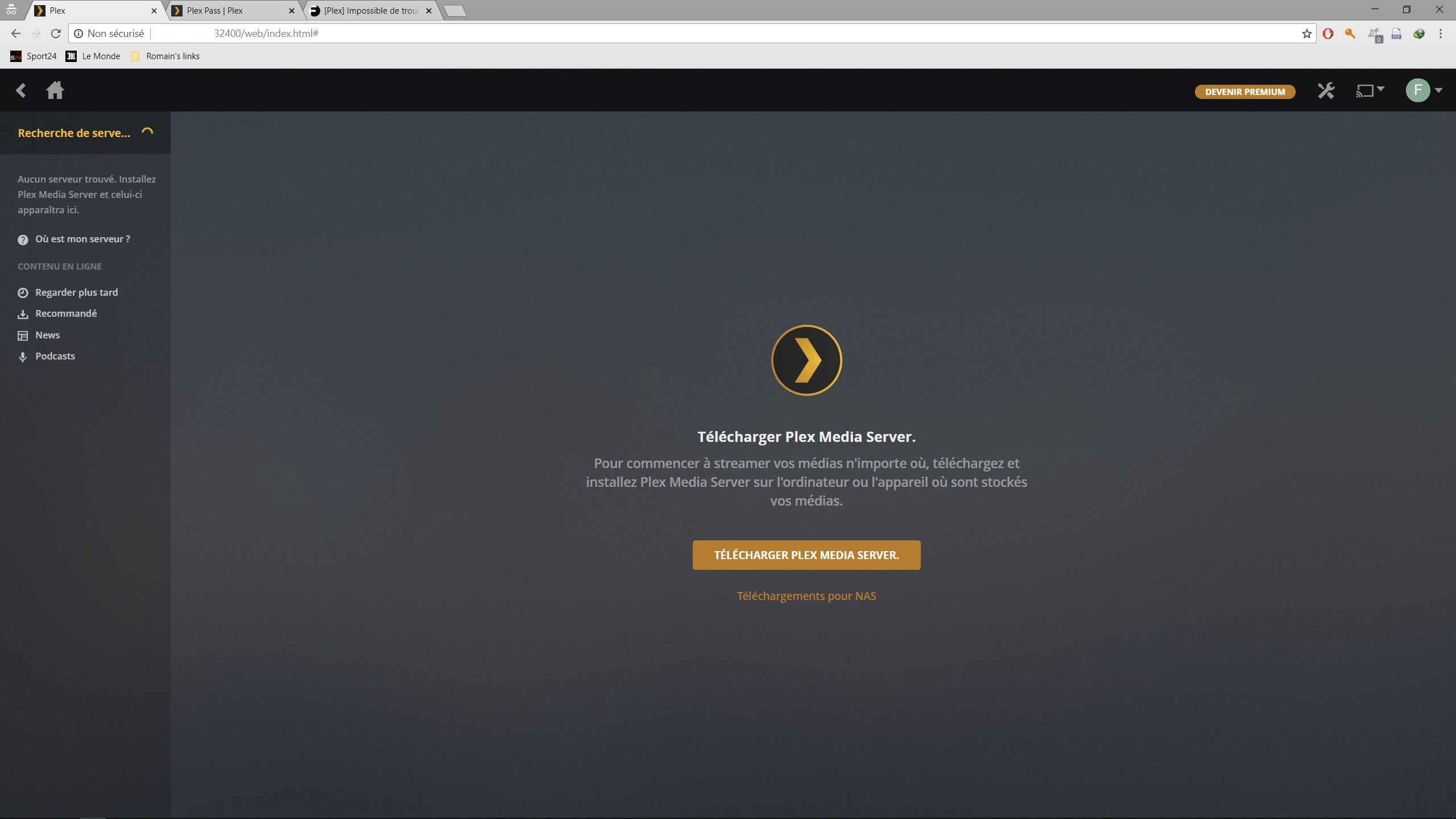

Mais, après l'authentification, j'ai cet écran qui apparaît, et qui n'évolue pas
