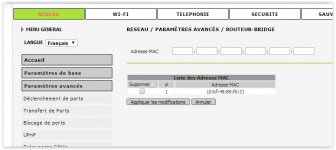

Fait une réservation DHCP sur ta box pour le NAS avec l'adresse mac.
Le ping fonctionne ?
Merci pour ta réponse
Oui le Ping répond.
J'ai fais la réservation de l'adresse MAC mais sans succès
Bernard

Mais tu n'as pas répondu à ma question : as-tu redirigé les ports 8000 et 8001 comme sur l'image ci-dessous.
Port de départ = port de fin = 8000. IP = 192.168.0.14
Port de départ = port de fin = 8001. IP = 192.168.0.14
