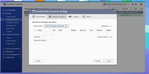

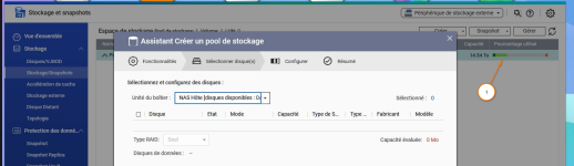

Bonjour j'ais un soucis avec le nas TS264
je ne voies pas mes disques je suis en raid0
voir capture
pourtant je n'ais aucun soucis puisque ils sont la
voir capture
merci bien

On le vois a l'arriere, tu as déja fait un pool de stockage, donc les disques ne sont plus disponible pour un re-créer un autre.
Sur ce pool il faut faire un ou plusieurs volumes maintenant :)
Réactions: gnanard
salut ha ok donc normal je suis encore dans l’idée du synology dans ma tête
merci encore
