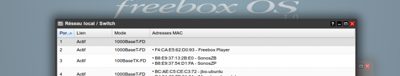

Ensuite j'ai penché pour un problème de configuration de la freebox... J'ai lu plusieurs choses:
- modifier les redirections de port (ouvrir le port 80 en redirigeant vers l'ip locale du nas) > à priori pour un accès depuis l’extérieur. Donc je verrais plus tard.
- donner une ip local fixe > là, j'ai l'impression que c'est bon. Dans [i]mafreebox.freebox.fr[/i] > Paramètre > Serveur DHCP, Assignation fixe par machine est bien coché.
Je me dis que tout est conforme. Pourtant dans la rubrique de configuration Switch, je note que tous les ports sont bien connectés avec les adresses MAC correspondantes... Sauf le port 1 auquel est connecté directement le NAS qui n'affiche aucune adresse MAC... et ne semble donc pas connecté au réseau local bien que le voyan bleu de réseau soit stable.
Je suis un peu perdu.

Si on regarde le switch de la freebox. Rien de nouveau!

Dans ton screen "résultat" tu as juste mis l'ip (http://192.168.1.7), donc le port 80 et non avec le port par défaut comme ça devrait (http://192.168.1.7:8000), c'est donc logique que tu n'accèdes a rien je pense.
as-tu fixé l'adresse ip manuellement?
Essai avec une adresse supérieur a 10, 17 par exemple.
Les équipements grisés dans la Freebox correspondent à ceux qui ne sont pas actifs (pour la box) .
Tu as quoi dans baux actifs?

Grande nouvelle, le NAS est en vie...
Alors qu'ai-je donc fait:
- il y avait un truc étrange depuis le début: les IP assigné par la freebox n'était pas les même entre la configuration à l'adresse adsl.free.fr (en ligne) et freebox os (en local). Conclusion, j'ai modifié en ligne la configuration pour utiliser de IPs suivant 192.168.1.xx.
- après avoir redemarrer la freebox, j'ai fixé une IP à l'adresse MAC du NAS: 192.168.1.17. Puis, j'ai assigné les ports 80 et 81 à l'IP précédente. J'ai relancé la freebox...
- ... relancer le NAS (débranchement sauvage, j'étais perdu :cry:)
Et là connexion impeccable à l'interface de configuration, "En un clic" parce que je n'avais pas beaucoup de temps.
Finalement je crois que c'est surtout la dernière étape qui a porté ses fruits. Je l'avais peut-être mis en veille par mégarde Je me sens bête :rolleyes:
