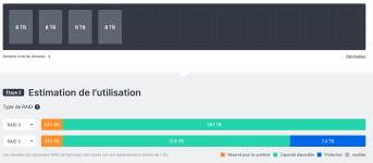

EN utilisant le calculateur j'ai obtenu ceci : pour le DS423+ est-ce que cela vous parait cohéreur et offrant assez de sécurité ?
Chez Syno il y a le SHR (plutôt que le Raid5) qui te permet d'optimiser ton espace si en cas de défaillance d'un disque, tu le changes par une autre capacité.
Après 2 scenarii pour toi,
Soit tu fais un RAID0 (pour profiter de tout l'espace - mais si défaillance d'un disque tu perds tout) si tu as une sauvegarde complète (ce qui ne sera pas le cas 4HDD vs 2HDD)
Soit tu fais un SHR (je conseille) et tu sauvegardes les fichiers importants (vrai sauvegarde sur l'autre nas.
Réactions: hongybarrosz

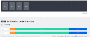

Je viens de refaire le test avec le calculateur et en SHR cela donne ceci: C'est pas mal et largement suffisant pour mes usages.
Encore merci pour ton aide.
Je pense que j'ai mes réponses.
