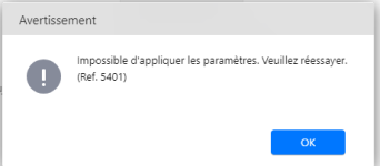

Je viens vers vous pour m'aider pour la création d'un certificat sur un domaine perso.
Pour Info, ça a fonctionné la 1ere fois pendant 3mois et au renouvellement ça ne fonctionne plus.
J'ai supprimé et essayé de le créer j'ai ce message : dans le nom j'ai mis nas.domaine.fr
J'ai cherché un peu partout et j'ai vu qu'il faut remettre le port 80 pour le serveur web et refaire le certificat, mais en vain.
j'ai fait la redirection de tous les ports : ip_nas:80, nomdomaine:80 et ip_wan:80 me donnent :
J'ai aussi créé un domaine sur ma freebox nom.freeboxos.fr pour tester et ça a bien marché.
Merci d'avance.

Salut, j'ai aussi des soucis avec Let's Encrypt. Mon certificat ne se régénère pas automatiquement et de plus, pour le recréer, je suis obligé de supprimer le certificat et de redémarrer le NAS, si je redémarre pas le NAS après la suppression, le NAS me fait un message d'erreur : Impossible d'appliquer les paramètres. Veuillez réessayer. (Ref. 5401) . La, avec la dernière version ADM, j'ai beau redémarrer le NAS, Réinstaller Let's Encrypt ça n'y change rien (dans les ancienne version en général le redémarrage permettais de régénérer le certificat). Du coup, actuellement, j'ai plus de certificat valide sur mon NAS et impossible d'en créer un nouveau. J'ai mis un nouveau Ticket support à ce sujet @Dami1 ;)

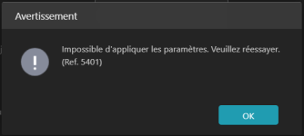

Or je me retrouve avec une erreur :
Est-ce parce que:
- j'ai malencontreusement supprimé l'ancien certificat avant d'installer freeboxos ?
- il est impossible d'installer 2 certificats avec des noms de domaine différents ?
Une idée ?

Impossible de renouveler mon certificat ou d'en créer un nouveau (Erreur 5401).
Pourtant j'ai tout fait comme la dernière fois avec les bons ports 80 et 443 ouverts :(
Je viens de faire un ticket....
en cherchant le code erreur 5401, on tombe sur un topic qui indique une erreur sur les Disques-dur.
Désolé, j'ai rédigé mon message attivement avant de prendre la route pour les vacances.
Si j'ai bien compris, le problème venait de Web Center qui était en carafe. Après plusieurs tentatives, un reboot du service a résolu le problème.
Actuellement mon Web Center est Off. Je croyais qu’il devait être ON pour renouveler les certificats ?! Sauf que j’ai aussi à renouveler mon certificat freeboxos.
En tout cas merci encore pour la perspicacité su support.
