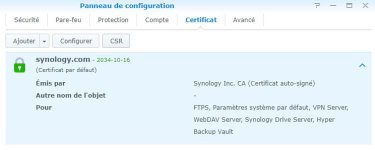

Merci à tous les deux, c'est pour un accès à distance, voici ce que j'ai, je ne vois pas ces indications
J'ai une erreur de sécurité dans la barre d'adresse : "Non sécurisé" et https rayé de rouge.
Donc ce message est normal, c'est indicatif (tu es quand même sécurisé en HTTPS, c'est un certificat auto-signé), tu peux passer outre sur safari, firefox, pour chrome je ne sais pas.
Pour ne plus avoir ce message il faut un certificat comme Let's Encrypt, c'est assez facile sur Synology dans créer un, si tu utilises le DDNS de synology, il propose de mémoire de le créer, si tu as un nom de domaine, tu peux faire une demande via le panneau de configuration > Sécurité > certificat > Ajouter.
Attention garde bien celui de Synology ou exporte le pour le sauvegarder, car tu ne pourras pas le recréer, tu auras juste a configurer pour mettre tel ou tel certificat pour tel ou tel service.
Si tu te connecte a distance via l'IP public (et en local via l'IP local), tu auras toujours ce message même avec un certificat valide, car c'est uniquement valable pour le nom de domaine, ou le DDNS.

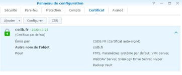

J'ai un domaine= csdb.fr, je pensais que tu parlais d'un domaine propre au NAS.
Evidemment je crois que je n'ai pas respecté l'alerte de conservation du certificat Synology, mais quand on ne sait pas trop ce que ça impacte...
Ce qui ne résout pas mon problème...
C'est un domaine local ?
Est-ce qu'il fonctionne en dehors de chez toi ?
Car si je l'essaye depuis chez moi, ça ne fonctionne pas. Donc le domaine n'est pas joignable, donc normal que le certificat ne puisse pas se créer.

On se connecte aussi avec 192.168.9.250 dans le réseau local et ça fonctionne.
Je me connecte via Internet avec https://186.182.170.199:5001/(modifié)
Mais j'ai cette alerte de sécurité et je ne peux pas non plus ouvrir mon VPN avec cette IP (peut-être en lien avec le certificat ?)
