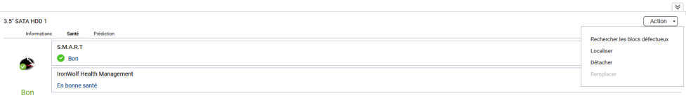

Je souhaite remplacer les disques de mon NAS (TS-673) sous QTS 5.2.6. Mais lorsque je vais Stockage et snapshots > Stockage > Disques/VJBOD > Disques l'action Remplacer est grisée.
Je ne sais pas pourquoi, et du coup comment faire le remplacement.
J'ai 2 pools, un en SDD raid 1 pour tout ce qui est system et l'autre en raid 5 et HDD en volume lourd pour le stockage.
C'est le 2ème pool que je veux upgrader.

Non puisque ton nas est compatible avec l'extraction a chaud, mais c'est possible aussi a froid si tu te sent plus a l'aise.
Tu va dans le menu de remplacement, tu sélectionne le disque a remplacer, et tu cliquer sur Remplacer.
Ensuite soit tu extrait le disque a chaud , tu attend 2min et tu met le nouveau
Ou
Tu eteint le nas, et tu remplace le disque avant de le re-allumer
Bon, deux disques remplacé sans problème, à priori ;)
Les deux autres plus tard!
Sinon remplacement à chaud pour les deux très facilement.
