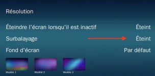

Alors pour ton souci de fenêtre qui déborde, cela s'appelle Surbalayage dans les réglages de HD Station. S'il est sur éteint, cela doit provenir de ta TV :(
Je n'ai pas de souci par exemple avec Chrome.
