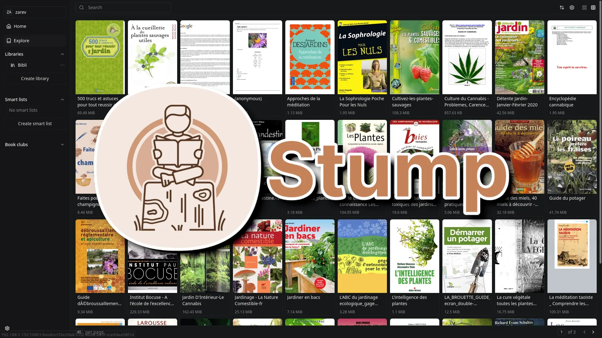

Pour ceux qui veulent tester de nouvelles choses il y a ceci :
Stump est un serveur multimédia open source, auto-hébergé, pour gérer et lire vos bandes dessinées, mangas et autres livres numériques.
