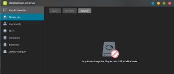

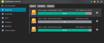

Je ne voyais plus mes deux disques branchés sur les 2 prises arrière depuis un moment...
Je n'en avais pas trop besoin, mais cela me titillais et à la vue de ce post, je me suis penché sur mon problème.
Alors, je suis allé dans "Périphériques externes/disque et là j'ai vu ça :
J'ai cliqué sur "Allumer" et j'ai vu réapparaitre mes disques externes...
Par contre je n'ai jamais compris pourquoi le WDC apparait deux fois dont une à zéro et avec un croix dessus......
exactement les mêmes soucis que nous...
