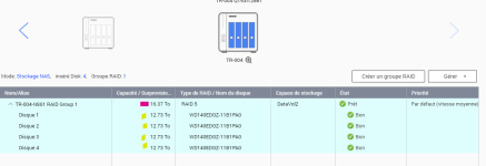

je viens de passer (sur mon TR-004) de 4x6To à 4x14To...
La reconstruction s'est bien passée...sauf que le raid 5 ne reconnait pas la capacité des nouveaux DD et reste sur la capacité des anciens DD

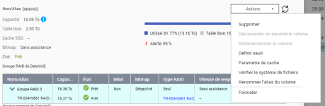

Voici les fruits de mon bricolage...
Une fois le volume supprimé, QTS refuse de supprimer le raid 5 donc à chaque construction de volume c'est l'ancienne capacité qui apparait...
Pour ce faire, j'ai donc utilisé le logiciel fourni par Qnap (RaidManagerWindows) que j'ai installé sur mon PC...j'ai ensuite branché le TR et j'ai pu supprimé le raid pour en reconstruire un autre...
Ensuite, j'ai rebranché le TR sur le NAS et j'ai pu créer un nouveau volume avec la bonne capacité.
