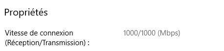

Alors le débit de la carte du DS118 est 1000Mbps full duplex MTU1500
celui de la carte de mon PC est 1000/1000 (Mbps).

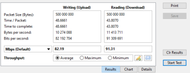

En utilisant Cristal disk, j'ai ceci:

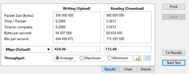

voici ce que me dit LanSpeedTest

Le PC et le NAS sont branchés sur le même routeur, Switch? Avec un simple câble ethernet, pas de prise mural...?
Car d'après les captures le réseau semble limité en 100Mbit/s (= 12MB/s).
Entre le NAS et le routeur, switch ça semble correct, donc le problème éventuel c'est entre le PC et routeur, switch où est connecté le NAS.

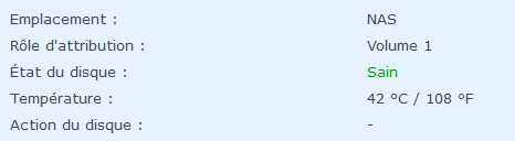

l'état du disque est il bon ?
