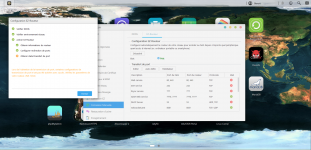

J'ai une Livebox 4 qui vient d'être installé.
J'ai un NAS ASUSTOR AS5202T.
Le NAS est connecté directement à la Box.
Depuis que j'ai installé la Livebox 4 je ne parviens pas à mettre EZ-Routeur "au vert".
Je suis allé sur la box, activer IPv4 et IPv6.
J'ai créé les NAT/PAT affichés en rouge sur mon NAS.
tuto à l'appui : https://www.youtube.com/watch?v=NugSkbj-cvY&list=FLI5IXQL7AqTAaYAQM-3bHWQ&index=1)
Rien ne se passe!!
Quelqu'un peut-il me conseiller ?
Cordialement.
    1.9 MB · Affichages: 16 457

Les services que je souhaite activer sont tout ou partie visibles sur l'écran. A partir du moment où je comprends la procédure pour ouvrir un port sur mon routeur Livebox 4 cela ne devrait pas poser de problème.
Si je comprends bien UPnP est un outil pour automatiser l'ouverture de ports entre des machines qui communiquent entre elles.
NAT/PAT est le protocole où je peux ouvrir/fermer mes ports de communication.
IPv4 et IPv6 activiés sur Livebox 4.
IP Fixe pour le NAS.
Firewall fixé à "modéré " soit la position recommandée.
"à tu crée une réservation DHCP sur la box pour l’ip de ton nas ?" Je ne comprends pas la question.
Merci pour ton aide.

Donc si j'ai bien compris :
Je désactive EZ-routeur.
Sur ma livebox dans NAT/PAT je rentre 1 par 1 les ports que je souhaite ouvrir avec mon NAS.
Quid du port DHCP 53 que la livebox me déconseille d'activer ? N'y a-t-il pas un conflit entre la Livebox 4 et le NAS à ce niveau ?
