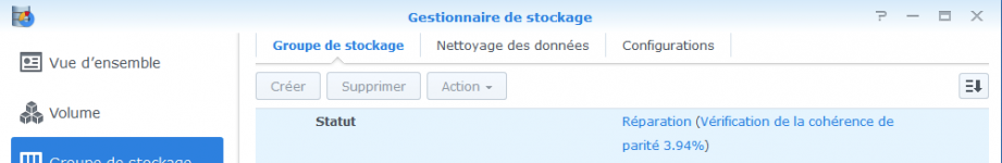

PROBLÈME RÉSOLU !!!
Après test des disques avec les outils constructeurs (voir réponse de Synology ci-dessus)
il s'est avéré que le disque 3 à échoué au test approfondi dans les 3 minutes.
Donc, j'ai rebooté le NAS sans disques, après le bip et redirection sur la page web par l'assistant, il me demande d'ajouter des disques.
J'ai inséré les HDD 1,2,4 et réinstallé le DSM (qui a mis + de temps qu'auparavant)
Reboot, puis bip de volume dégradé, config du mot de passe admin et me voilà logué correctement.
Un petit tour dans volume pour voir mon disque 3 (neuf) apparaître quand je le branche.
Puis la manip standard, initialiser le disque, puis réparer le volume.
La réparation est en cours, me voilà rassuré !!!
Pour être sûr, tu n'as pas remis le disque dur 3 HS ?
Car à moins que ce soit un faux positif... il y a un risque que le NAS se retrouve de nouveau à un niveau d'instabilité.
L'ancien disque faisait 2To, le neuf fait 4To

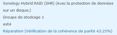

Ce matin la réparation était à 95%
Màj: J'ai précisé "neuf" dans le post
Bon, les 95% ça devait être qu'une 1ere passe...
là j'en suis à 43%, mais de quelle étape ?
Vachement précis les mecs !
