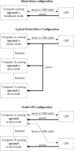

Et tu peux bien éteindre le PC en activant le NAS comme maitre pour l'envoi de commandes UPS, schéma N°2 :
Il faut un soft de ce genre http://www.apcupsd.org/ (ou le soft APC peut le faire, recevoir une commande d'extinction par le réseau ?)
