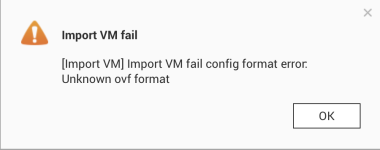

Je viens de créer mon premier dossier partagé afin de mettre mes VM dessus... et premier bug, il ne veut pas importer mes VM en .OTA (exporter depuis VirtualMachin sur Synology).
Une idée ?
Sur mon QNAP seul les formats .ova .ovf .vmx .qvm semblent compatibles pour l'import de VM.
Tu peux les exporter sous un autre format ?
Je ne suis pas proche de mon Syno pour essayer, mais je ne crois pas.
Pourtant elles sont en .ota
les formats sont:
*.ova, *.ovf, *.vmx ou *.qvm
@maconly34 tu m'avais bien envoyé du OVA.
regarde du coté de l'export chez Synology...
C'est le même fichier que j'essaie d'importer sur QTS Hero
En fait je lui donne du .ota et il me dit que c'est du .ovf !!!
