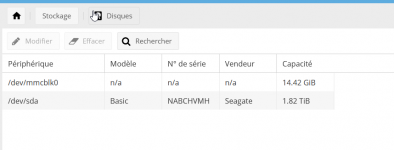

je vois bien le disque monté dans le menu stockage==> disque
mais dés que je veux créer des dossiers partagés Gestion des droits ==>dossiers partagés
Impossible de sélectionner le disque dur qui va me servir de stockage

Pourrai tu nous faire des impression ecran ?
S'il est visible dans Stockage > Disques alors s'il n'est pas déja utilisé, il devrai etre dispo pour la création d'un Systeme de fichier.
Merci EVOTk de ta réponse
en fait je penses a un bug à OMV car le menu déroulant du champ PERIPHERIQUE de la fenêtre AJOUT D'UN DOSSIER PARTAGE ne se déroule pas justement voir PJ 1
Impossible de choisir le disque externe ou même une clé usb
Par contre mon disque est bien monté dans le menu STOCKAGE==>SYSTEME DE FICHIER voir PJ 2

Ton périphérique n'a pas déja une partition par hasard ? Si oui, alors il se place automatiquement dans Systeme de fichiers et il te suffit de le Monter, ou de le supprimer pour re-créer
C'est quoi comme périphérique, OMV ne trouvant aucune info, il est peut etre non pris en charge ou défectueux ?!
mon périphérique a une partition ntfs et
oui il est bien monter dans système de fichier reconnu sous /dev/sda1
et nonn il est pas défectueux
