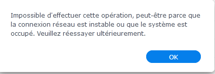

je me permets de nouveau de vous solliciter car je n'arrive pas a supprimer un conteneur Docker "Wordpress"
j'ai ce message à chaque fois :
actuellement le conteneur est stopper
j'ai essayer de décocher la case "redémarrage automatique" mais aucune prise en compte par le système
= meme message d'erreur que ci dessus
même après reboot complet du NAS impossible à supprimer
avez vous déjà eu ce type de soucis ?
Merci Bonne réception

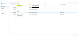

bonjour,
il ne s'arrêtais pas ici ?
    118.1 KB · Affichages: 8
Oui c'était le cas, mais, je n'arrivais pas à supprimer le conteneur via container manager de DSM.
Réactions: bliz
