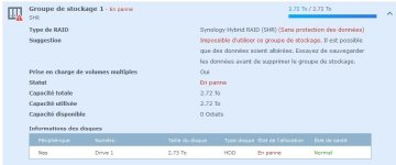

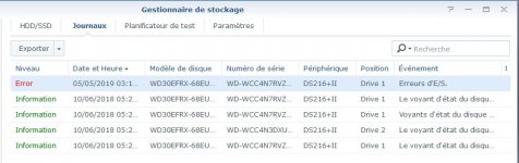

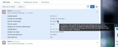

Surprise ce matin un disque est en panne, mais je ne sais pas pourquoi. Quand je regarde l'état de santé il est normal tout au vert. Ailleurs j'ai l'info Erreur E/S.
J'ai encore accès au fichiers mais du coup plus mes applications donc c'est dommage.
Du coup je ne sais pas la vrai panne de mon disque auriez-vous une idée ?
Au passage avez vous un tuto pour cloner un disque Syno ?
Même dans le détail du smart je vois rien d'anormal
Le disque est carrément supprimé, même pas une alerte et me laisser le temps de faire des manip.
la raison est indiqué "erreur d'E/s", donc erreur d'entre et de sortie.
Probleme de map ?

J'ai acheté un nouveau HDD et cloné mais pareil j'ai toujours le disque en panne. Une idée pour le remettre en service ?
Si je supprime le groupe de stockage (Alors que j'ai que un disque pour ce groupe) cela va effacer le disque ?

Finalement backup du disque même si j'en avait déjà un, suppression du volume. J'ai profité de ça pour passer sur un DS918+ et donc de faire un SHR avec le nouveau et l'ancien disque pour le moment pas d'erreur.
