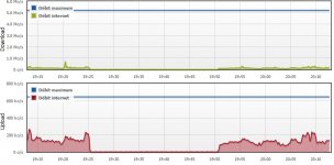

Je possède un DS216+II et depuis presque 3 jours il consomme de la bande passante identique en UP et Down et presque 2Mbit/s. J'ai désactivé presque tous mes paquets mais cela ne change rien. J'ai coupé mon nas et on vois tout de suite la différence sur les graphique.
Le problème c'est que l'on ne peux pas savoir qui consomme auriez vous des astuces pour essayer de trouver. Merci

Ca commence à prendre pas mal de UP.
Je viens de penser, le 18/09 cela a commencé et à cette même date c'était le lancement officiel de C2 Backup coïncidence ? Une tache qui serait bloqué ? Pour tant quand je reboot le nas ça revient aussitôt.
Par fois ça monte pas mal en plus.

Après un reboot de la box plus de problème ! Très bizarre alors que l'on voyait bien de la conso sur le nas c'est la box qui bugué.
Merci du retour.
On aurait du commencer par la en fait. ;o)
Peut etre une demande de mise à jour qui n'aboutissait pas et qui reprenait dans la foulée ?
La c'est calme plat --> Tant mieux !
