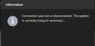

Ça fait un petit moment que j'essaie de supprimer ces deux tâches de backup depuis Cloud Backup Center, mais sans succès...
Je précise que je n'ai jamais réussi à les faire fonctionner...
Et pire, je ne peux même pas les annuler :
Car quand j'essaie :
J'ai cette erreur :
Et là, ADM est planté : j'ai un message d'erreur :
Service Unavailable​
Error 502 - Bad Gateway​
Il me faut attendre dans les 30-40s pour que ADM soit de nouveau joignable...

je dirais qu'il faudrait déjà tuer les processus relatifs à ces backup .. tu les vois dans la liste des processus ?
ouvre un ticket on va les virer manuellement
je pense que le souci est lié au nommage avec les tirets mais pas sûr à 100%
Problème résolu en supprimant l'application Cloud Backup Center, puis en la réinstallant.
Merci au support pour m'avoir dit de faire ça, je n'y avais pas pensé 😅
