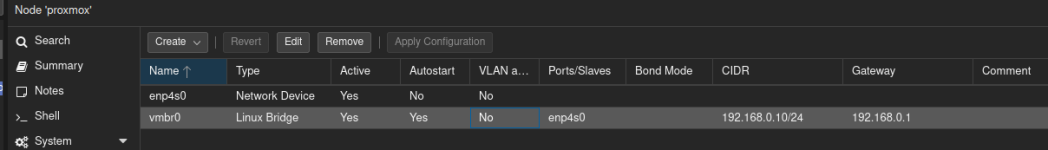

après avoir fait des tests de transfert samba sur le host proxmox et sur une VM OMV, je me suis rendu compte que mon réseau saturait à 100Mbit/s.
Or, la CM de mon nas diy inclut une carte réseau 2.5 GBits, et mon réseau est cablé en 1Gbit (routeur, switch), je devrai donc au moins approcher les 1Gbits avec une écriture sur le nvme.
En faisant un test iperf depuis une machine ubuntu, je dépasse pas 94Mbits/s.
J'ai deux interfaces réseau sur proxmox, la network device (enpsxxx) et le linux bridge (vmbr0).
Voici les résultats de la commande ethtool sur chaque interface:
- enp
-vmbr0
Si l'un(e) d'entre vous a une idée de la cause de mon souci, je suis preneur.
J'ai déjà testé la commande
, ça ne semble rien changer....
EDIT:
Problème trouvé, semblerait que l'un des ports gigabit de mon switch ait laché. Problème résolu en changeant de port.
Je pense devoir prévoir le remplacement sous peu.
A+
