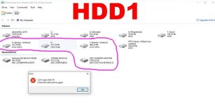

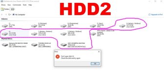

Je viens de tester avec Linux reader, pour les 2 disques, quand je fais "open partition" sur les partitions, aucune réaction sauf (sur les 2) pour la partition H:/swap. Par contre je remarque que sur le hdd1, je n'ai pas de partition I, celle qui contient les données.
Il ne te reste plus que la solution de démarrer ton pc sur un "live CD" de linux, ubuntu ou debian par exemple.
