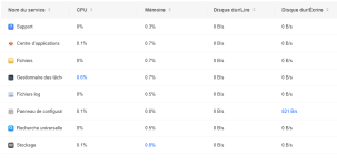

Merci pour la réponse. J'ai eu beau arrêter docker, je n'arrive toujours pas à avoir une action "démonter" dans stockage.
Voici les services qui tournent :
Au niveau du service de fichier rien n'est coché...
Vu que je n'en suis qu'au début de mon installation et qu'elle est basique (3 DD 6To en raid 5, 1 SSD nvme en raid0), je me demande si je ne ferai pas mieux de restaurer les paramètres d'usine ?
