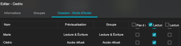

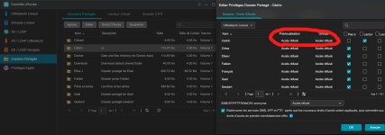

Voici quelques captures d'écran. Le dossier en question est Cédric

Capture d’écran 2023-08-29 à 14.56.38.pngCapture d’écran 2023-08-29 à 14.58.39.pngCapture d’écran 2023-08-29 à 15.09.06.png

un dossier glissé d'un pc vers un NAS ne peut être qu'un sous-dossier. Il ne peut pas être un dossier "mère" si je puis dire à savoir un dossier partagé (ADM - Contrôle d'accès - dossiers partagés).
Dans ADM, je te conseille de tout décocher pour le groupe "users" (ne mettre aucune croix dans aucune case)

C'est ça !!!!! ça a marché direct ! J'aurais jamais trouvé mille merci !!! :love:
C'est con mais j'avais pas pensé qu'en tant qu'admin, j'étais aussi User !
