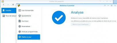

J'ai installer le paquet Antivirus Essential de Synology et ai mis en place une analyse programmé quotidienne.
Je remarque que la mise à jour de la définition de virus reste bloquée sur la date du 16/01/2020 12:42 et même après la mise à jour par "Mettre à jour maintenant" rien ne change.
Ma version du DSM est: DSM 6.2.3-25426 Update 2

Une analyse programmé c'est exécuté avec succès cette nuit: la date de mise à jour de la définition de virus reste bloquée sur 16/01/2020 12:42.
J'ai donc désinstaller / réinstaller le paquet et lancer une mise à jour manuel à 11:10 ce matin ... visiblement à 12:33 elle télécharge encore.
Je te tiens au courant du résultat.
;) Bon résultat idem au précédent - la date de mise à jour de la définition de virus: 16/01/2020 12:42.
Saurais-tu s'il y a un moyen de télécharger les nouvelles définitions et de le ajouter à la bonne place? Ou alors j'attends que DSM 7.0 sorte.
J'ai effectué une mise à jour manuelle et j'ai maintenant une définition des virus au 25/10/2020 (je suis sous DSM 6.2.3)

Je viens de trouver "https://www.synology.com/fr-fr/know...finitions_without_external_network_connection"
Qui après téléchargement des dernières définitions + connexion SSH et mise à jour tel que décrit ... tout fonctionne.
