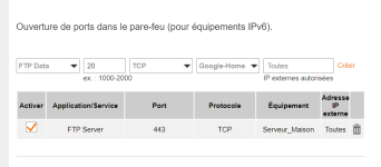

J'ai enfin pris le temps de suivre ton tutoriel et je t'en remercie. J'ai rediriger les ports de la box Orange, la partie 3 "Paramètre du pare feu" n'est pas facile à suivre lol.
Mais c'est du bon boulot, merci pour ce tuto, je finirais un autre jour
J'ai du louper quelque chose parce que je n'arrive pas à accéder au serveur de l'extérieur. "Ce site est inaccessible". Pour faciliter le travail je vais répondre dans le fil de ton tuto, je pense que ce sera mieux pour avoir de l'aide.
Tu te connecte comment à vidéo station ? Via un navigateur ou via l'appli mobile ?
Dans la doc de Synology Surveillance Station utilise les ports 9900 (http) et 9901 (https) , or je vois que tu à ouvert le port 443 qui par défaut est le serveur Web du NAS . Donc à moins que tu es mis en place le reverse proxy il faut transferer vers le NAS le port 9901 pour être en https.
Je me connecte va l'application mobile. Je n'ai pas réussi a me connecter. Pourtant, j'ai essayé tout les ports avec le reverse proxy et l'onglet application.. (chez moi le port 9008 est en gris, comme par défaut) j'ai test le 9908 ne fonctionne pas et le 9901 est réservé au système.
