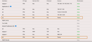

Bonjour cher tous,
Je ne sais pas pourquoi, mais depuis hier matin j'ai environ 6000 blocked events en 2h sur la règle PSIRT de mon firewall QNAP.
Je viens de mettre à jour QuFirewall, la GeoIP database.
Avez vous une idée de pourquoi cela survient depuis hier matin ?
Je n'ai rien changé à la configuration de mon firewall QNAP.
Est ce normal d'avoir (1910) à côté de PSIRT ?
Par avance, merci
Cdlt

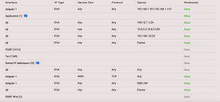

Note : Est ce que la configuration de mon FW vous semble correcte svp ? ordre/règles.
Dans application je n'ai que Wireguard et son port dédié d'ouvert
Non, je vois que tout ouvre Tous depuis la France, si tu n'a que Wireguard , pourquoit tout ouvrir en ipv4 et ipv6 ?
Il faut ouvrir que le port Wireguard ( en UDP )
Aussi, c'est quoi ce port 4499 ouvert a Tous en ipv6 ?

Pour mes règles, en effet je ne sais pas pourquoi j’ai les 2 regles TOUT depuis la France, que ce soit en IPv4 ou v6
Je vais les supprimer.
Idem pour la règle avec le port 4499 en IPv6, c’est peut être pour autoriser la connection à QTS web depuis mon reseau local ?
Tout comme en ipv4 ?
Sinon, je la supprime egalement
Mis à part cela est ce que l’ordre des règles est bon ou il y a des modifications à faire ?

je me demande si ces règles ont pas été causé par une MAJ de qufirewall...
j'ai eu la meme chez un client alors que chez moi, je n'ouvre que le traffic local + port VPn et bloque tout le reste et me suis retrouvé avec la meme réglé dans le NAS .
Tu utilise le nom par défaut d'un profil ou pas ? Chez moi ( 2 NAS ) j'utilise un profil par defaut que j'ai renommé, et les autres sont supprimés. et je n'ai pas eu ce comportement.
Tu a deja une regles ipv6 local au dessus
par contr eje suis surpris de pas voir autolan dans ta config, qufirewall est a jour ?
