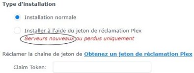

Je pose la question, car j'ai initié une install sur mon nouveau NAS et je suis confronté dès le début à une question sur laquelle j'ai un gros doute pour la suite :
Théoriquement, je rentre dans le cas de figure d'un nouveau serveur mais est-ce que cela sous-entend : "réinstallation" ou "2e serveur" ??
Comment l'interprétez-vous ??
(dans le tuto, la "réclamation" se fait après l'install dans les options générales de Plex et dans le cadre d'une réinstallation - step 16)
En fait, c'est les deux ;)
Dans le cas d'un serveur nouveau, c'est comme si tu fait un 2eme ou 3eme serveur plex, et "perdus" cela signifie que le serveur est deja présent mais qu'il n'est plus lié a ton compte Plex
Plex propose maintenant ces différents choix - ce qui permet de reconnaitre rapidement lors de l'install d'un nouveaux plex sur une nouvelle machine (avant c'était, certaines fois, un casse tête pour procéder à l'identification du serveur (encore + quand tu en avais plusieurs).
Dans ton cas, c'est bien la 2ème option (nouveau serveur / Nas).
