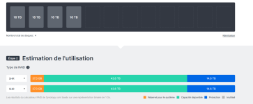

En utilisant le lien de calcul fournit par morgyann (encore merci) j'ai deux config possibles.
Config 1
Config 2
Laquelle de ces deux config est la plus sure ?
Merci de votre réponse.
Cdt
SHR et RAID5 donnent la même chose quand tes disques sont de même capacité.
L'avantage de SHR c'est qu'il maximise l'espace quand tu as 1 ou plusieurs HDD de capacité différente (ce qui peut être utile par ex si tu changes un disque ou que tu upgrades la capacité) Par ex si tu as 3DD de 16To et 1DD de 14To tu obtiens :
RAID5 -> 38.2 To d'utilisable (5.5 To de perdus)
SHR -> 41.8 To d'utilisable (0 To de perdus)
En terme de fiabilité, comme l'a dit @EVO, les 2 se "valent" - tolérance d'un disque en panne (à remplacer).
Aussi, SHR est très interressant pour upgrader en capacité ton RAID, par ex tu peux commencer par 3HDD en SHR1 puis par la suite étendre en rajoutant 1DD pour obtenir 4HDD en SHR1- Même chose si tu prends une extention (DX517) - si tu prends un DS923+ à la place d'un DS423+ - que tu peux remplir au fur et à mesure en SHR.
Perso, je conseille SHR (vs Raid5) - pour l'optimisation du volume (en fonction des HDD), son aspect évolutif, et ses bonnes performances générales.
