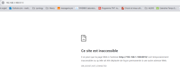

Quand tu ouvres ton navigateur sur http://192.168.1.x:8010 - qu'est-il indiqué ?

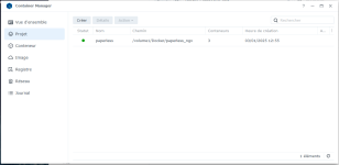

Je viens d'arrêter le projet - puis le démarrer - ça semble tenir sans que les autorisations "sautent".

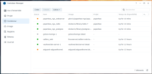

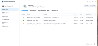

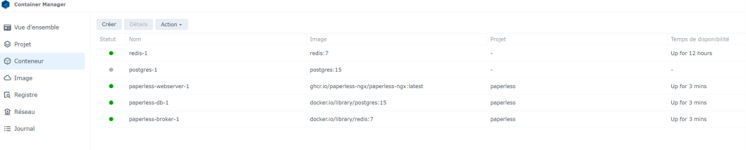

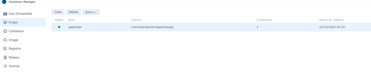

Ci joint à nouveau les captures d'écran :
NB : le container "postgres est arrêté" (grisé) mais ça fonctionne :unsure:

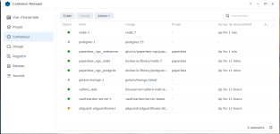

Dans l'onglet "Container" (le 3ème) - tu démarres paperless-ngx-webserver si il est orange (je n'ai pas compris il est orange sur Projet et vert sur container ?)
C'est au niveau de "Propriétés -> Permission" (comme indiqué sur ma capture) qu'il te faut vérifier qui + cocher "appliquer à ce dossier ..." + Sauvegarder .
Retourne après cela voir si les trois containers ont un point vert (si non tu démarres à nouveau ceux en orange ou grisé)
Tu attends 30 secondes puis tu ouvres sur ton navigateur
