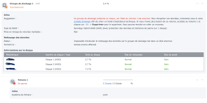

Bonjour a tous,
Bonne et heureuse année 2023
je rencontre un problème avec mon NAS Synology DS 418j , il m'indique que j'ai un volume en panne et tous mes disques sont sein et normal.
Quelqu'un peux t'il m'aider ?
