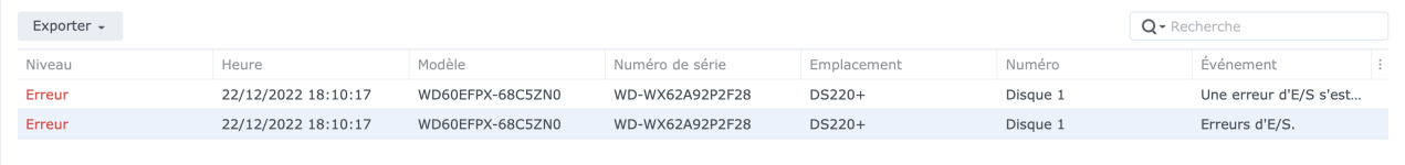

re bonjour
j'ai reçu le NAS et mes disques
j'ai installé le NAS, les disques, j'ai mis en SHR
j'ai fait la vérifications de disque comme tu m'a conseillé, ça a duré 10h, il n'a rien trouvé
donc ça m'a l'air fonctionnel
juste une petite erreur dans le journal
erreur E/S
mais c'était quand j'ai mis les disques, avant de configurer
donc je pense c'est une erreur ?
sinon mon premier contact avec un NAS, c'est vraiment balaise
c'est un PC en faite, avec beaucoup de réglage en option, que je ne toucherai pas
mon activité sera du stockage miroir, avec musique et video, photo
finalement je croit bien que y'a un problème avec le disque 1
je sais pas du tout quoi faire
    443.8 KB · Affichages: 5

si vous pouvez l’installer dans un PC et voir sur le site du fabricant si il y a un logiciel pour le tester ,
sinon faite jouer la garantie , contacter votre vendeur pour un echange contre un autre disque
en esperant que vous aurez le plaisir d’utiliser votre nas dans un bref delai

oui j'ai contacté WD, mais on est le week end, vas falloir attendre le réponse la semaine prochaine
